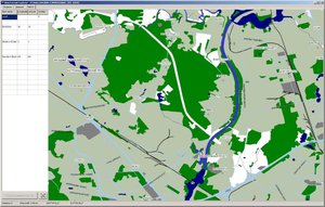

    778
    allroad
    Новая трасса на Спб - М11, на изображении обозначена синими прямоугольниками (В районе Северо-Запада Москвы-МО)

    Вот это место:
    Как видно, только просека в лесу под дорогу есть.
    Даже на Вольвоских картах (на которых есть чуть-чуть моего района) эта дорога как-то странно выглядит:

    На старых она тоже видна как просека, весело ехать через лес, но направление видно.

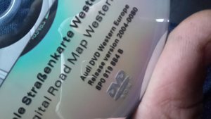

    Ну все. Победили вроде ПУ прошивку:
  13. SergV
    SergV Старожил
    20 янв 2008
    10.311
    Audi Q7/4L/BUG/JXX
    Такой пойдет ? :)
  14. maxx_18
    maxx_18 Живу я здесь
    18 июл 2009
    1.231
    Кировская обл.
    Q38U
    Судя по всему это 0080 - их есть у меня, спасибо.:beer:

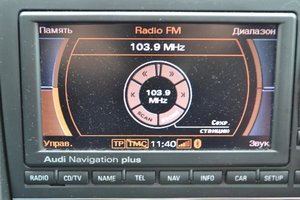

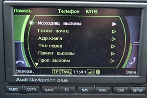

    Русификация RNS-E, RNS-E PU
    Откуда ноги растут
    Итак, оригинальной прошивки с поддержкой русского языка нет и не будет. Есть кастомные прошивки, созданные, как бы нескромно это ни звучало, мной. Но начало было положено в далеком 2007 году небезызвестным SergeyNikом. Именно он начал копать в этом направлении, именно он разузнал алгоритм подсчета контрольных сумм у Клауса с забугорного форума. Кстати, Клаус – это человек, который положил начало вообще всей эпопеи с РНС-Е. Это он научился активировать видео в движении, включать SDS, вставлять свои изображения при обновлении, считать контрольную сумму и прочее.
    Родословная
    Итак. RNS-E – магнитола японская, созданная фирмой Aisin. Соответственно прошивка на ней тоже японская. Прошивка РНС, как и структура навигационных карт подчиняются единому стандарту, который именуется kwi 1.22. Стандарт наполовину открытый, есть общедоступные спецификации, но не все. Этот формат используется не только в РНС-Е. Многие японские автомобили имеют головное устройство с похожей на нашу прошивкой. Похожей по структуре представления данных. Основной файл прошивки – это файл loading.kwi. В нем могут находится несколько прошивок для разных версий РНС-Е в нашем случае. Каждая прошивка, в свою очередь, делится на блоки: блок операционной системы, блок шрифтов, блок загрузчика, блок приложений, блок голосового управления и т.д.
    В чем заключается русификация.

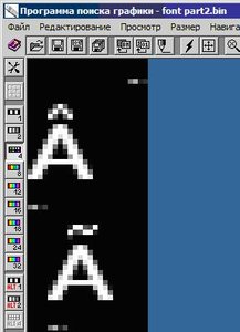

    В РНС-Е 2004 года шрифты в прошивке представлены в растровом виде. Всего порядка 20 различных шрифтов, из которых где-то 12 рабочих. Шрифты представлены в кодировке ANSI 1251, это западноевропейская кодировка. Она отличается от нашей кириллической кодировки ANSI 1252 тем, что на месте русских букв стоят спецбуквы европейских шрифтом, немецких, французских, и тд. Типа таких:
    Только представлены они в растровом виде, т.е. картинкой, вот так:
    По сути, нужно вместо этих кракозябр нарисовать русские буквы, что я и сделал.
    Ну а дальше уже дело техники, перевод английского меню на русский язык, правка соответствующих мест в прошивке и т.д.:
    Ну и в конце подсчет и исправление контрольных сумм во всех блоках. Без этого РНС не признает прошивку.
    Почему русский язык вместо английского, и нельзя ли было оставить и русский и английский?
    В оригинале английский язык в любом случае сохранить бы не получилось, тк прошивка устроена таким образом, одно слово не записано на 7 языках, и если в 2 языках оно пишется одинаково, то и встречаться в прошивке будет один раз. Например, слова ON, OFF, Setup. Т.е переводя их на русский, на русском они будут везде, в том числе в английском меню.
    Кроме этого абсолютно все слова перевести нереально, поэтому в каких-то исключительных ситуациях могут выскочить непереведенные слова, и лучше чтобы они были на английском, а не на португальском, в котором вместо спец букв – русские буквы, в итоге вообще ничего не понятно, что написано.
    Ну и плюсом карты навигации. Они тоже поддерживают несколько языков и если сделать русский вместо португальского, к примеру, то меню будет по-русски, а навигация по португальски, вперемешку с русскими буквами.
    В итоге самый компромиссный вариант – это русский вместо английского. Кто не приемлет русский язык в меню, есть прошивка, понимающая русский язык, но со стандартным меню.
    RNS-E PU
    Для версии RNS-E PU 2010 года, со шрифтами все гораздо интереснее. Тут они уже представлены в нормальном, векторном виде и их всего 2, обычный и жирный. Называются ZurichBT-BoldExtended.ttf и ZurichBT-RomanExtended.ttf . В итоге переделанные шрифты ничем не отличаются от оригинала, поэтому на RNS-E PU все гораздо красИвее выглядит.
    Еще один нюанс.
    Тк РНС понимает только кодировки, в которых не более 255 символов, русские названия файлов и папок и названия абонентов в телефонной книге, представленные по-умолчанию в кодировке УТФ-8, РНС отображает знаками вопроса или вообще никак не отображает. Из-за того, что русские буквы в УТФ-8 начинаются с тысячи какого-то номера. Теги мп-3 идут обычно в кодировке 1252, поэтому с ними проблем нет. Чтобы выйти из ситуации с некорректным отображением названий файлов и папок, я написал прогу, которая перекодирует названия в понятные для РНС.
    На текущий момент последняя версия русифицированной прошивки для старых RNS-E имеет индекс 0710, для RNS-E PU – 0260.

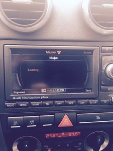

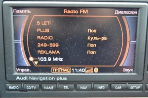

    Примеры русифицированного меню:

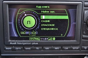

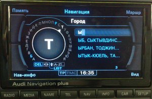

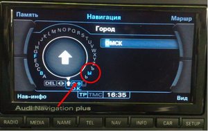

    Как найти русские буквы.
    Очень распространенный вопрос, где найти русские буквы, чтобы ввести маршрут и в других случаях.

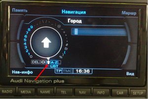

    Так как русских букв немного больше, чем английских, все они на круг не влазят, поэтому 3 буквы венесены к английским («Ъ», «Ы», «Ь» для RNS-E PU и «А», «Б», «В» для RNS-E)
    1. Переключаемся на цифры:
    2. Нажимаем Shift
    3. Профит
