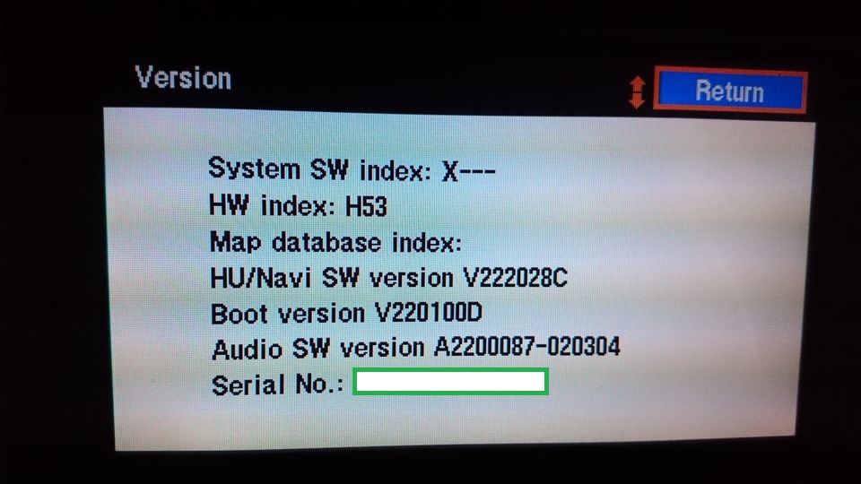

    Уважаемый SergV, поделитесь дельным советом, почему при прошивки с Америки на Европу, 0080 прошивкой, версия магнитофона sw x--- не распознается, и на 660 далее не прошивается. Делал все пл инструкции. Прошивками поделился Максим.
  8. SergV
    SergV Старожил
    20 янв 2008
    10.311
    Audi Q7/4L/BUG/JXX
    Когда отображается sw x---, это значит что обновление прошивки произошло не полностью. Нужно поверх еще раз записать ту же самую версию.

    Все правильно, sw x--- обозначает, что обноление прошло не полностью. Прошилась только одна часть: NAVI или AUDIO. Вторая осталась американской. Посмотреть это можно в инженерном меню:

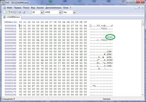

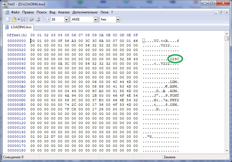

    Видно, что версия NAVI начинается на 222, что обозначает америку а версия AUDIO на 220, что обозначает Европу. Загрузчик начинается тоже на 220, значит магнитола может принять только прошивку, у которой в заголовке указано, что она европейская. Та же самая прошивка может и не стартануть. Поэтому надо ее немного подправить в хекс редакторе. Изменить версию модуля на бОльшую, вот в этом месте:
    И в файле index.txt подправить версию NAVI на большую.
    Было:
    SOFIDX:0080
    NAVVER:V220028C
    AUDVER:A2200087
    Сделать, например:
    SOFIDX:0090
    NAVVER:V220028D
    AUDVER:A2200087
    Но чтобы в прошивке и в файле номера совпадали. Т.е. если меняем на 816 в прошивке, то и в файле последние 3 цифры ставим 816. Хотя в файле наверно не обязательно менять, может и без этого получится.
    У прошивки 0080 будут свои номера версий, поэтому вышеприведенные данные за основу брать не надо.
