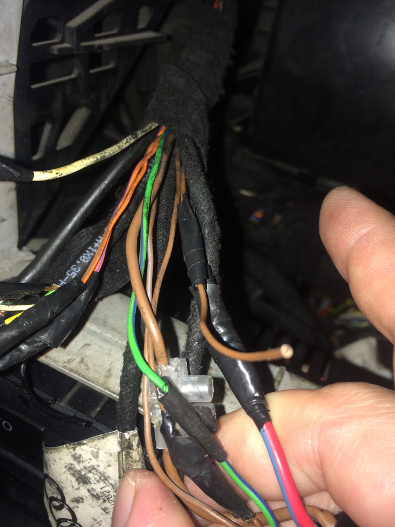

    Доброго времени суток,в недавнем времени заменил штатную симфонию на RNS-e,все работает без нариканий но проблема одна возникла не работает Саб и центральный динами в панели несколько раз все пересматривал в подключении вроде все нормально но обнаружил два провода один коричневый идёт в пучке проводов из блока С,второй черные идёт из блока А,что за провода хз может кто знает или подскажет Че от куда и куда [​IMG][​IMG][​IMG]

    Мдаа) кто там уже побывал [emoji23][emoji23][emoji23]
