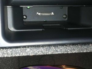

    а данный вход только под ipod?под usb нужно ami?
