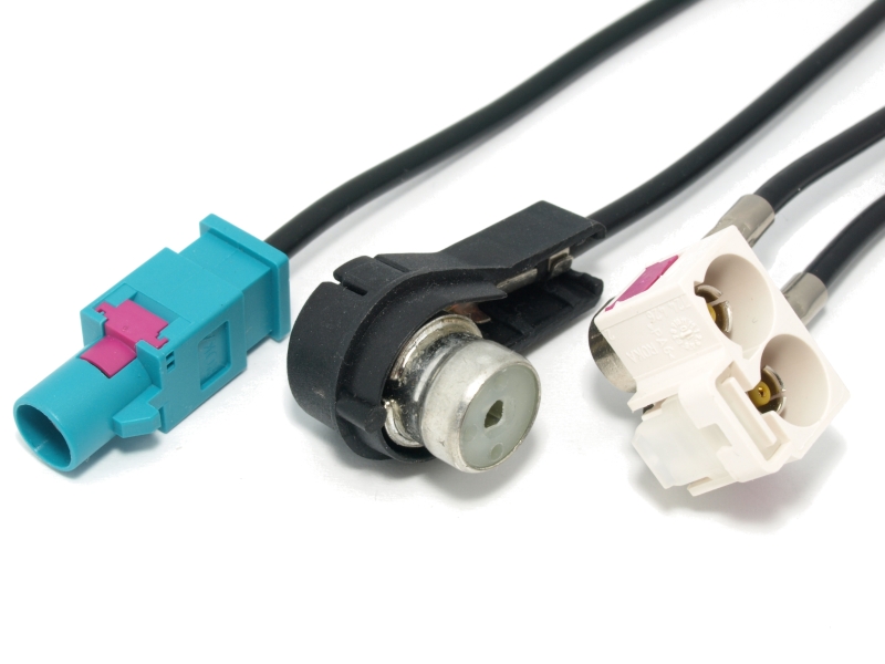

    Насколько я помню, к РНСЕ подключается также переходник для усилителя радио, у вас он подключен?
  13. arma35
    arma35 Завсегдатай
    29 ноя 2009
    749
    C5/'02/BDV/А/Q
    переходник? вот этот чтоли?
    этот стоит..
  14. Djels
    Djels Завсегдатай
    21 июл 2011
    778
    allroad
    Ага, он. А если его отсоединить, вообще не будет ловить?
