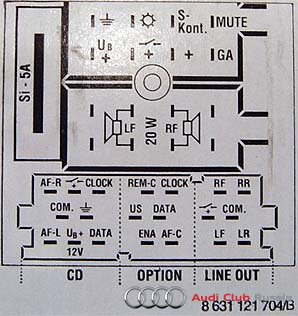

    посмотри в альбоме

    сделай фото проводов в коричневом разъеме

    в разъёмах все так как на фото

    сними приборку, посмотри там провода кан шины (расцветку выше написал) и паралеллься к ним до магнитолы
