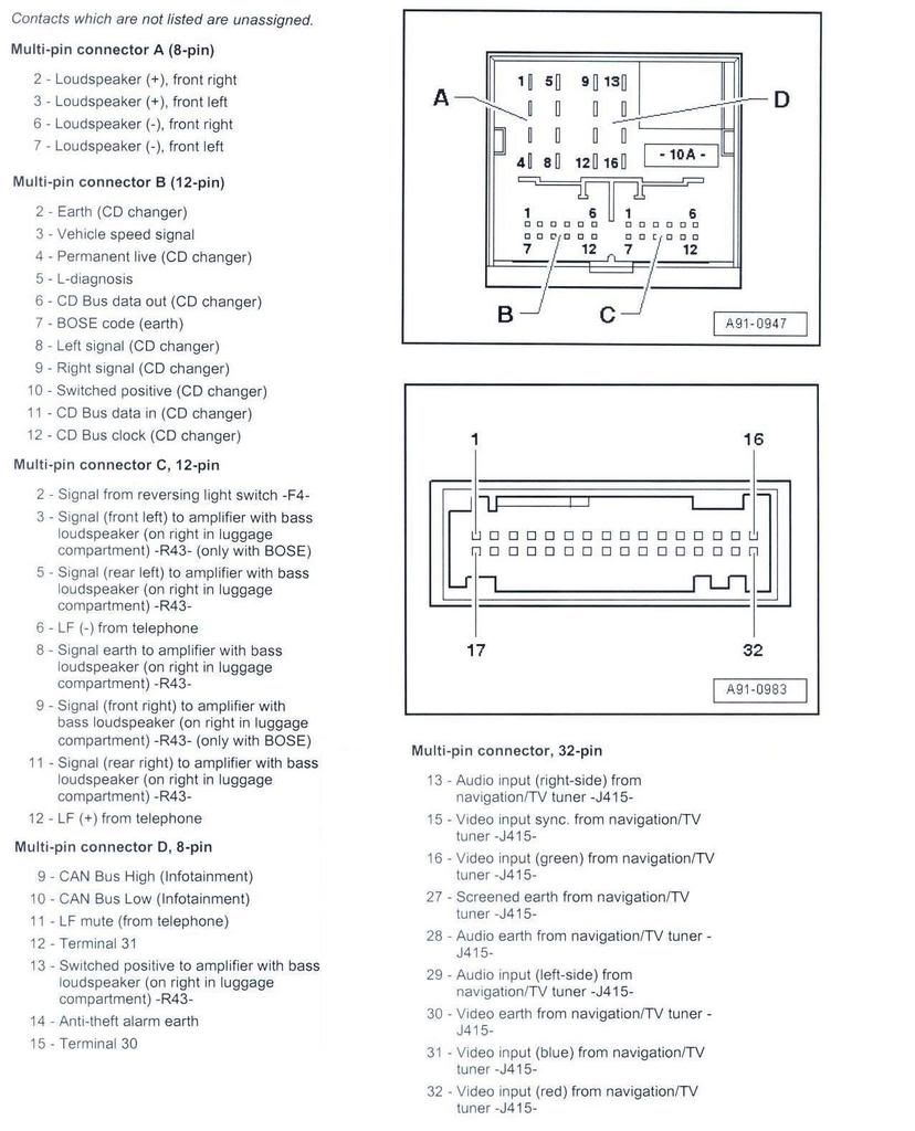

  8. Pashka1.2
    Pashka1.2 Живу я здесь
    29 авг 2012
    2.190
    А8 4Е V6 TDI
    коннектор D 9,10 пин [​IMG]

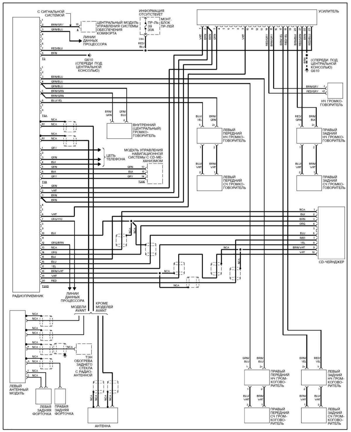

  17. Pashka1.2
    29 авг 2012
    2.190
    А8 4Е V6 TDI
    вот схемка, может поможет чем
