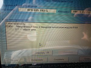

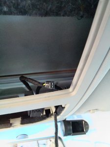

    кто подскажет: практически "с того ни с сего" появилась ошибка в блоке магнитолы на микрофон. при этом с ней ничего не делал, ни кодировал, ни лазил (единственное лазил в блок плафонов, провода для регистратора "перетягивал").
    разобрал еще раз плафон, увидел такую "болтающуюся" фишку... куда её воткунуть - вообще не нашел.
    магитола закодированна на отсутствие телефона (как и сама машина была без телефона), если это оно конечно..
    0xxx?xx: Telephone Preparation
    1 = Telephone Preparation NOT installed
    что с этой ошибкой делать-то??

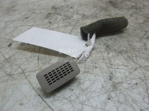

  6. SergV
    SergV Старожил
    20 янв 2008
    10.311
    Audi Q7/4L/BUG/JXX
    Ну так микрофон же в плафоне.
  7. arma35
    arma35 Завсегдатай
    29 ноя 2009
    749
    C5/'02/BDV/А/Q
    т.е. у меня его ктото урал?? ))
    я в упор не нашел куда можно воткнуть этот разъем, и как такового микрофона в плафоне я тоже не вижу.
    вчера разобрали плафон знакомого, с очень похожей комплектацией аналогично - в плафоне не нашли микрофона, есть такая же пустая фишка...

    Извиняюсь, попутал с а4Б6.
    На а6с5 в передней стойке микрофон.

    На примере B7. Колодка там не серая, а оранжевая. И провода там белый и зеленый. Белый(экранированный) и это минус. А так все работает))

    Чаще в потолочном плафоне
