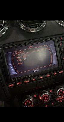

    Буду признателен если кто откликнется! Хочу приобрести rns e от ауди тт8j и рамку от а4 8е соответственно! Так вот, подойдет ли она? И что можете сказать по версии железа, фото прилагаю!

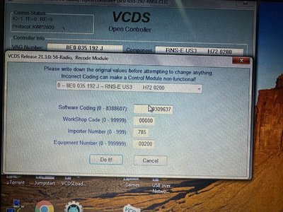

    1
    Подскажите пожалуйста какой у меня код надо прописать для активации аукса в меню? у меня тоже американка
