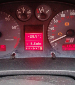

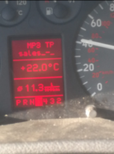

    Всем привет, поставил себе в а6 с5 2000 г.в. рнс-е. Проблема следующая, на прошивке 600 всё работает идиально, делал по инструкции, которая есть в интернете. Купил аукс, ну и обновил прошивку до 650, чтобы его активировать, итог: БК перестал показывать название станции, название песни и т.п. Откатывал обратно на 600 всё работает, опять ставлю 650- темнота. Обновлял с ориг диска. Надеюсь поможете, спасибо!

    Скинь фото своей машины 2000 г в, где у тебя на прошивке 600 показывает бортовой комп
    Очень интересно
  5. sumasedsij
    sumasedsij Новичок
    29 апр 2019
    17
    Латвия
    Audi S6 C5
    Вот, на 600 показывае, на 650- нет Screenshot_20200808_174537_com.whatsapp.png Screenshot_20200808_174640_com.whatsapp.png

    Надеюсь, эта тема ещё живая. В общем проблема где-то в кан шине, а именно в CAN L. CAN H подключён в 9 пин (disp data out). Магнитола реагирует на ключ, кнопки горят. Если магнитолу перезагрузить, то на БК на пару секунд появляется информация с магнитолы и сразу пропадает. Только что пробовал методом тыка приспособить этот can l, в итоге ничего не изменилось, все свободные пины перепробовал. Очень сбивает с толку, что до обновления прошивки с точно таким же расположением этих пинов всё работало. Завтра попробую запихнуть этот can l на прямую в приборку, отпишусь о результате, советы от знающих людей точно не помешают!!

    Вот видео, для наглядности, что происходит.
  14. Pashae
    Pashae Живу я здесь
    21 дек 2015
    3.062
    А4 В7 2005г.в.
    боюсь, тут тебе никто не поможет. скорее всего либо глюк, либо что-то с чем-то не может состыковаться

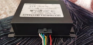

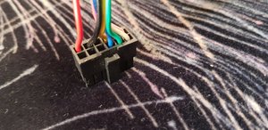

  20. jevgeska
    jevgeska Новичок
    29 май 2014
    2
    Audi A4/B5 1.8 96g
    Здравствуйте...решил поставить заднюю камеру...Ауди А4 Б6 магнетола rns-e...приобрёл интерфейс,но как подключить проводку немогу разобраться...может кто поможет?П.С. извеняйте если не в ту полосу полез:wink:
