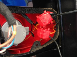

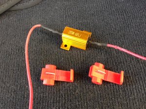

    Смотри, как и писал раннее, сначала поставил такое простое сопротивление с охлаждением на 25W, оно не прокатило, а потом поставил PHILIPS и все стало отлично.

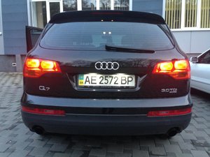

    на последнем фото показано как вклинился (одну клему на плюс и одну на минус). Штука биполярная, разницы нет куда какую клему. Такая обманка нужна на каждую лампу отдельно. У меня, как и писал раннее, внутренние габариты и сами светят без обманки, а на внешние пришлось ставить обманки. Фото светящихся фар на днях попробую сделать.
    И ещё, эти обманки ооооочень греются, я догадывался и не лепил их сначала ни куда, так и свисали из кармашка на проводах. Погонял сегодня, в пробках постаял, попробовал, чуть руки не обжег. Сча притулил в кармашке к металлической части, чтоб не контактировало с другими проводами и пластмассами, ато поплавит "к бабке не ходи".
    Плюс ко всему, на пяток минут, ради эксперимента, вставлял маленькие лампочки на 10W, тоже светят, но понятное дело, хуже. Однако не так греются.

    как и обещал, сорри за качество
