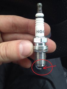

    Здравствуйте. Интересует такой вопрос. Приобрёл недавно "оригинальные" свечи VAG, последний раз ставил бош платину. Забыл уже как выглядят оригинальные свечи :dead: В магазине крутил-вертел так и не понял, подделка или нет. Перелопатил уже кучу информации в инете, и вот что меня напрягло. На свечах, которые я купил нет вообще никакой платиновой напайки на боковом электроде. Может у кого есть старые или новые свечи 101000063AA гляньте пожалуйста, так ли это или нет. Так же буду очень признателен за фото :hello:

    Проверил зазор, на трёх свечах более 1мм, на четвёртой 0,95 :facepalm2:

    С NGK написали:
    "Александр, добрый день,
    Да, скорее всего именно так и есть. Если на боковых электродах нет напайки (она выглядит примерно как на фотографии ниже), то это контрафактные свечи. Последнее время рынок наводнили подделки свечей именно в оригинальных упаковках (VW Group, Nissan, Hyundai/Kia, BMW). К сожалению, мы не имеем отношения к свечам в оригинальных упаковках автопроизводителей (даже если свечи произведены на заводах NGK) и, соответственно, не имеем возможности контролировать их поставки, т.к. это каналы дистрибуции запчастей той или иной марки."

    Свечи вернул в магазин, всё гуд :thumbup:
