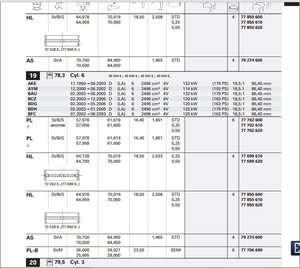

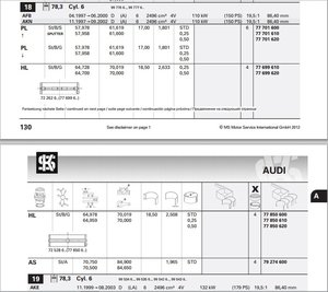

    в разделе ауди по кольцам нет моторов BDG и BDH)
    а вот в каталоге вкладышей есть эти моторы. Там как раз AKN и AFB отличаются от всех остальных моторов.

    толщина 1,75/2,0/3,0

    Во, нашел, отличия были только у некоторых АФБ выпускавшихся первые 6 месяцев производства: AFB,AKN ( 10/98 - 4/99 )
    Вероятность встретить такой мотор меньше 1%.

    У них все кольца одинаковые,кроме первых AFB.До какого года не знаю! Но сам видел поршня от AFB первых выпусков и последних,разные! Там первое кольцо было 3мм
