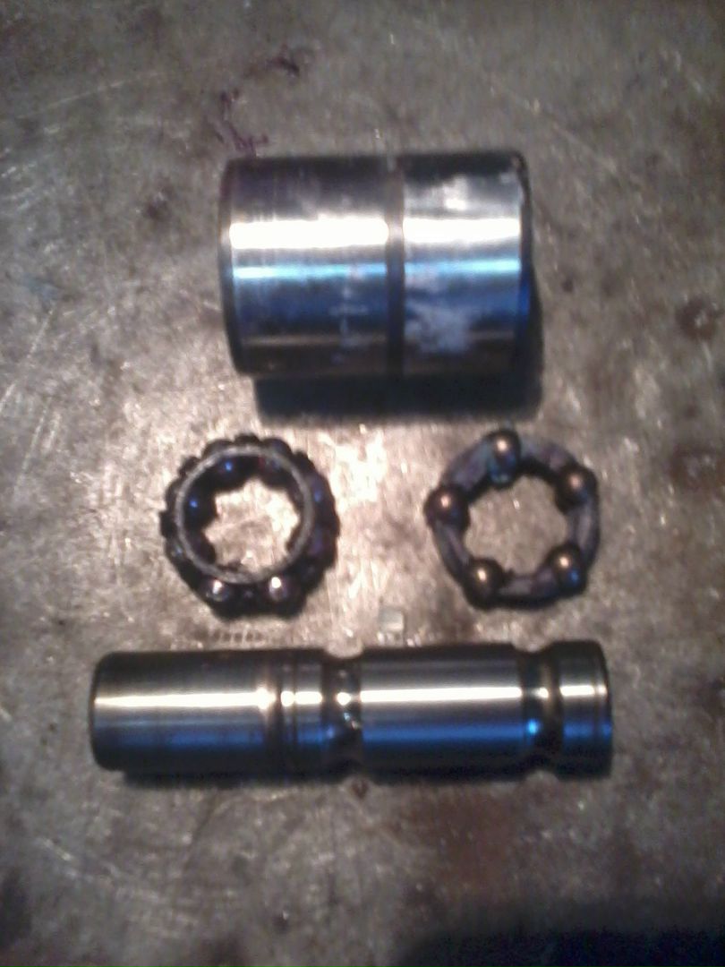

    A4 B5 AVANT 1.9 AVG QUATTRO
    а как положено?
    родной вобще-то просто шариковый
    а крафт не разбирал, но думаю он тоже шариковый
    вот родной

    Че ж все пишут что родной шарико-роликовый,ролики со стороны шкива? Получается нифига и родной шариковый?

    Родной шарико-роликовый, сто раз уже написано !

    Родной выше на фото, роликами там не пахнет... Буду вторую плиту дербанить,тоже разберу подшипник для чистоты эксперимента.

    я не знаю что там у тебя стояло, но на родных всегда ролики.

    Валер,не у одного меня. Фото Нурканата, видно на валу 2 проточки под шарики!
    Если есть меняный,разбери и выложи фото.
