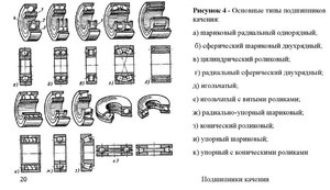

    А6 Av Q 2.5TDI
    Народ, у кого распилен родной подшипник, посмотрите, похож ли он на тот который под буквой "Ж" в приложенной картинке?
    А то может это как раз и ответит на вопрос, почему подшипник с помпы разваливается...

  20. Веселов
    Веселов Живу я здесь
    17 мар 2016
    1.159
    A6C5 TDI AKN Avant Моно Механика
    Вполне возможно.Распиленного нет,но мой родной был шариковый,а у кого-то из парней шарико-роликовый.
