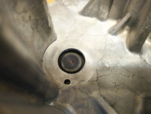

    Итак, дед мороз сумел меня порадовать, доставив запчасти чудесным образом за 2 дня, и самое главное до всех новогодних каникул. Иначе бы пришлось ждать до 9 января.
    На фото новая плита, и номерок подшипника: italy WPB WA0 7066

    Вводим номер подшипника в поиск и получаем:
    И скока стоит эта новая плита. Может надо, просто, более ответственно подходить к установке подшипника при замене.
    Спрашиваю, потому что самому предстоит пройти это и .....

    Ну да нужно правильно нагреть плиту перед выпрессовкой и запрессовкой подшипника 100С и ставить подшипник на анаэробный герметик

    изначально, когда взял авто, стоял от таза. свистел, гремел, но свою функцию выполнял. Когда менял ГРМ, решил махнуть и подшипник. Покупал помп DOLZ, вынимал из не подшипник и ставил себе - через 2 месяца он вылез. Купил помпу SKF - история с ним повторилась два раза, причем даже был вкручен стопорящий винт. Все разы ремень разрывало, приходилось по новой разбирать морду и ставить на место. Хорошо хоть все это происходило в городе, и без последствий для ГРМ.
    В итоге купил плиту и забыл о проблеме навсегда.
    Если и менять подшипник, то я думаю стоит все же брать SKF, и ОБЯЗАТЕЛЬНО сажать его на горячую, по методе, как описывал quattrosens.
    Ну а если посадочное место в плите прослабленное, то все может повторится, как и у меня.
