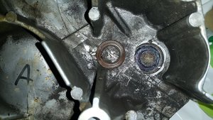

    Всё правильно, ДА лучше не менять, оставить оригинальный подшипник, только его смазать, для этого достаточно выломать перегородку сзади и ШИЛОМ поднять пыльник подшипника
    Плита с 370тыс пробега люта нет

    сегодня, еще не разбирая морду, просто вынул вискомуфту и подшипник с фланцем. Подшипник практически как новый. Даже вращается плотненько. Люфт еле заметный, думаю как раз на горячую его не будет совсем. НО, подшипник заходит в плиту от руки. Пальцем не ощущая стопорный винт, такое впечатление что его просто срезало. Вообщем я совсем не понимаю от чего это произошло.
    quattrosens, а каким образом ты смог достать пыльник оригинального подшипника? насколько я помню, сзади плиты отверстие чуть шире штока подшипника, а не как у тебя на фото на всю ширину корпуса подшипника

    понял, пропустил это. Как-то жалко ломать что либо на новой плите)
    В новой плите в подшипнике действительно мало смазки?
  20. quattrosens
    quattrosens Старожил
    21 сен 2010
    17.156
    Франция
    Это старая плита, в новой думаю всё в порядке
