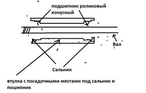

    А никто не думал, если выточить втулку по диаметру посадочному на плите, с выемками под сальники и роликовые конусные подшипники (по принципу как на классике стоят подшипники в передней ступице). Втулку по бокам закрепить болтами и ещё одну дырку рассеверлить и вставить масленку. И выточить вал так же под найденные подшипники. Спереди на вал запресссовывать посадочное на шкив, а сзади резьбы и гайку и на валу сделать паз, что бы можно было ставить контрющую шайбу загибающуюся.
    Типа такого - как пэинте получилось нарисовать.

    Чем этот способ бужет лучше обычного подшипника от помпы ?
  19. Шурилло
    Шурилло Живу я здесь
    26 мар 2008
    4.725
    Allroad'02 AKE МТ
    можно использовать конусные роликовые подшипники с двух сторон, они будут держать нагрузку по обоим векторам. а в помпах как я понял используются подшипники шариковые и роликовые (не конусные)

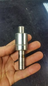

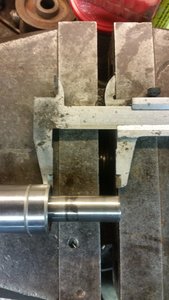

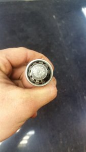

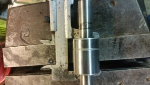

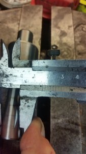

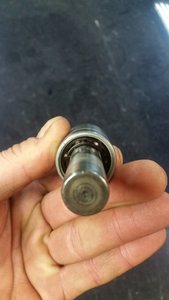

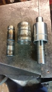

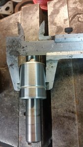

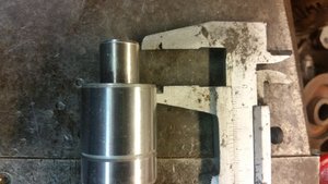

    20171029_124137.jpg 20171029_124137.jpg Дошли руки до нашей помпы HEPU, подшипник с роликами 10шт. один ряд а другой шарики на 6шт. фото прилагаю.
