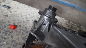

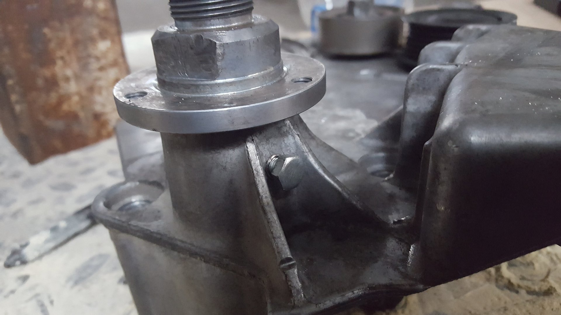

    Я же как то тут отписывался, что 1-й сменный подшипник простоял свой срок нормально(срок грм-а).
    2-й тут же вылетел,как только прогрел и выезжал с ремонта! Газанул и скок!
    Сколько свёрел разных не сгубили - дырку не сделали шплинтануть. В корпусе резьба слабая, толщина не та и материал говно.
    Посадили намертво на супер-клей по металлу, сняли виску и я так долго отъездил пока плиту не купил задораха.!
    Так что 2-ю смену всяко шплинтовать. Мне в 1-вом на заводе сразу дырку делали лазером. Но я ею пренебрёг за ненадобностью.
    Брать подшипник от новой помпы,готовить и ставить. Всяк Сотку пробежит до следующих ремней!

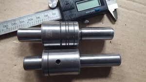

    Либо брать от помпы SKF (подороже), как оказалось у нее подшипник как раз шире на 0.1 мм (Если верить Диме).
    Я себе (пару недель назад) вытащил из дешевой вазовской помпы DOLZ, диаметр идентичен родному, что не есть гуд, зашел слишком легко.
    Поэтому сделал сверление сбоку, закрутил туда стальную резьбу HeliCoil на фиксатор резьбы (примерно на 5 витков вошел, что неплохо), и уже внутрь стальной резьбочки на фиксатор посадил болт М6, который ровнехонько вошел в дырочку в подшипнике. Можно даже при желании заправлять его смазкой, при замене ремней, роликов :))
    На фото два вытащенных подшипника и из вазовских помп, сверху HEPU, снизу DOLZ.
