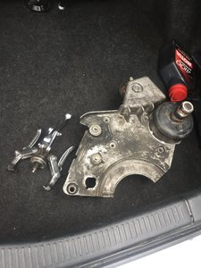

    IMG_6946.JPG вообщем была одна плита слетевшим подшипником, и купил на рынке от жигулей помпу fenox (china original) и а также взял отдельно от него подшипник(вообще дешевка совсем).
    далее
    чтоб выбить наружнее кольцо из плиты пришлось с обратной ее стороны выковырять край и оттуда же ставив головку(длинную) на 19 выбил. с разбором проблем особо не было.
    первым делом запрессовывал подшипник который отдельно шел (с учетом если сойдет то помпу можно сдать обратно), на шарики нагрузку не делал, НО после как вставил вал заметил что он крутится туго, обратно вытащил, крутиться норм, вывод: понятно его качество. Выкинул его.
    Взял уже помору в сборе, его разбор со съёмником работа на 15минут. Вообщем его ща прессовал. Кстати это все делал у знакомого на сто, у него был пресс самодельный из масленного домкрата.

    Подшипник в литу плотно зашел, или не очень ?
    Как защитил его от выпадения ?
  15. Nurkanat
    Nurkanat Живу я здесь
    30 дек 2013
    2.672
    A6 C5 2,5tdi AKN
    до половины заходил легким постукиванием а далее пришлось сильнее стучать.
    а на счет выпадения не получилось, плита алюминиевая и аморфная, думал край помять но побоялся, вообщем оставил просто запрессованной.

    не выпадет он никуда... можно хорошо накернить с обеих сторон. а можно винт шплинтующий закрутить,с боку в корпусе подшипника должна быть дырочка милиметров 5-6.

    у тебя не выпал, а у чувака на олроуд клубе выпал, в прошлом году помоему случай был

    Уж лучше обезжирить и посадить на анаэробный герметик....имхо
