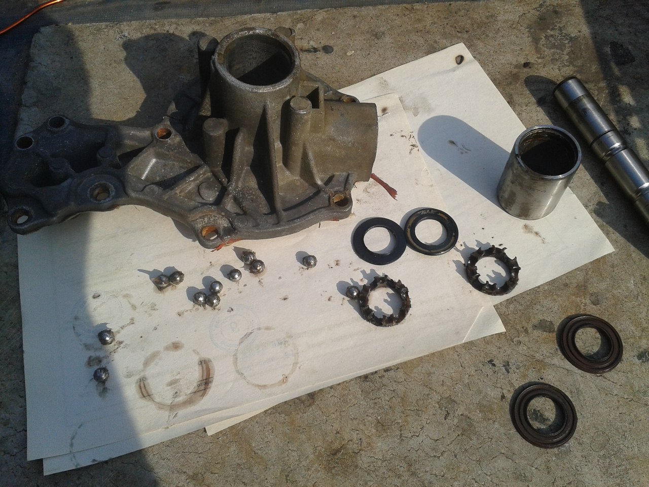

    Взял про запас еще одну плиту для экспериментов,а родную пока не трогал,в которой стоял дешманский подшипник Master Sport K104PCSMS
    Извлек с запасной плиты конвеерный оригинальный подшипник,разобрал для фото.
    Что еще раз подтверждает что с завода шли именно шариковые подшипники. На короткий вал не смотрите - я его отпилил болгаркой чтоб выбить шкив виски.

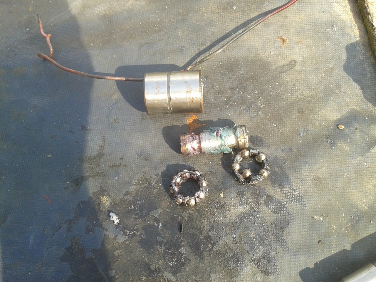

    В новую плиту был закуплен подшипник Kraft KT100509, так же извлек со старой помпы от 1.8 подшипник и разобрал его
    Когда крафт был забит в новую плиту,я заметил что гул от его работы точно такой же как и в нынешнем подшипнике Master Sport K104PCSMS, который кстати исправно отработал ровно год и пробега пожалуй больше 10 тыщь. Он имел незначительный люфт. Я не стал рисковать и оставил старую плиту с подшипником Мастер Спорт за 100р,лишь со шприца подкачав литола малость.
    Так что этот вариант имеет право на жизнь,а о том что он умер,я пожалуй сделал преждевременные выводы...
    Можно и поставить Крафт,но как он себя поведет после определенного пробега ХЗ..
    В магазе находил аналогичные русские подшипники,по 200р, может они тоже неплохо себя покажут.
