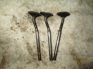

    у меня сейчас двигатель разобраный от алроуда v-8 4.2 с загнутыми клапанами,втулки не пострадали и не пострадают. ну даладно,удачи в ремонте.

    я не писал что это оригинал.это заменитель.
  7. регион 102
    регион 102 Живу я здесь
    9 апр 2012
    2.861
    Башкортостан респ.
    Allroad а6с6 3.0тди

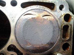

    вот тож покажу в подтверждение,случилось на оборотах менее 2000
    несмотря на касание в 3-м цилиндре(следы от клапанов на поршне),клапана остались абсолютно невредимы
