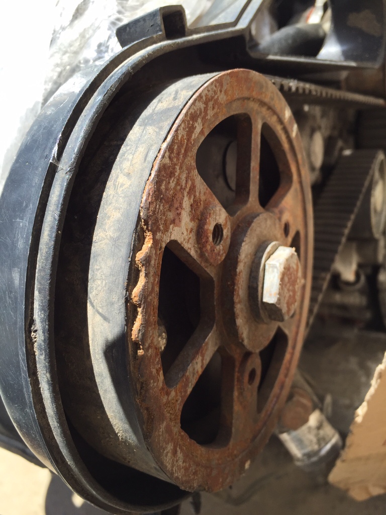

    сори посмотрел внимательно,на радикале с увиличением ,на обломках перемычек видно тёмные пятна "от старой травмы"

    Я вот лично ничего не увидел. Ребята, да бросте, ну чиркнули когда-то отверткой или съемник скользнул, но чтоб такую железяку поломать..... Просто все, как все в этом авто, все тонко, все без запаса. Подобное было, год наверное назад, то же сломало шестерню (извиняюсь не помню кому не свезло).

    если есть старая шестерня под рукой,попробуй сломать,и ты уввидишь что метал хрупкий.(метал такой же как и для наших тазиков,пресуется из порошкового метала)

    Или проще - чугун. (?)

    Возможно ты прав! Так как на двс который брал себе из Москвы тож был шкив варенный. [​IMG]

    металл там вообще странный!!! на перемычках с отверстиями резьбовыми под шкив привода ТНВД металл белый блестящий, чешуйчатой структуры...а на тонких перемычках серый, порошковый, реально как чугун!

    правильно,там где блестящий метал,там и была трещина.а где не блестит там свежий слом.:nod:

    да неее.не совсем! структура металла на срезе разная!

    вечером фото попробую нормальные сделать! это факт!

    сделай еще фотку шестерней РВ, так чтобы хорошо было видно. Или мне кажется или какой то закус на фото 4
