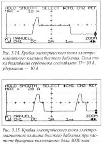

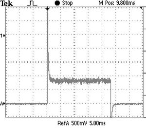

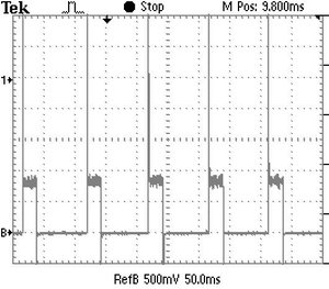

  19. ser_gr72
    ser_gr72 Старожил
    23 окт 2006
    28.386
    эта?
    О каких выбросах речь?
  20. ser_gr72
    ser_gr72 Старожил
    23 окт 2006
    28.386
    Или эти
    [​IMG][​IMG][​IMG]
