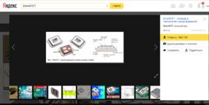

  16. ser_gr72
    ser_gr72 Старожил
    23 окт 2006
    28.386
    #116 ser_gr72, 20 апр 2017
    нормальный интерфейс и возможностей стало больше.
    т.е. сам мучаешься и другие пусть
    Надо не кидать ссылку на результаты поиска картинок через яндекс,
    а вложить картинку по url
    вторая и третья одинаковые

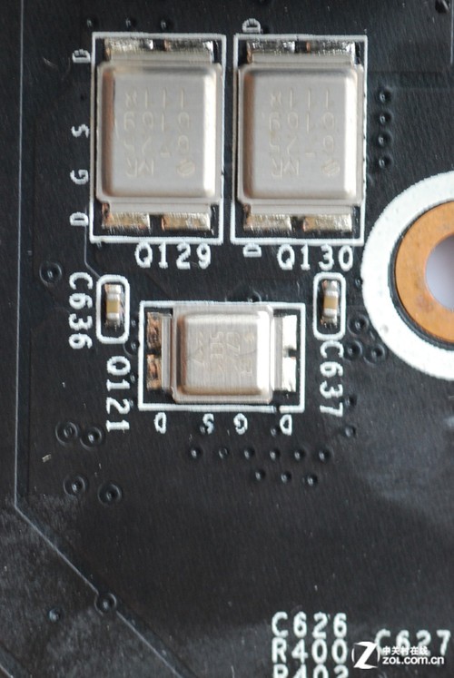

  18. Petrovish
    Petrovish Заблокирован
    1 апр 2016
    3.971
    Ну правильно, почему ты должен истину обнаруживать, если не имеешь профессионального отношения к вопросу?
    А реальные факты с электрическим пробоем мосфетов, говорят именно об этом. Во всех известных мне случаях систематического вылета 50 Амперных полевиков n-типа в управлении электродвигателей сварочных полуавтоматов, удалось окончательно решить данную проблему, только установкой керамического конденсатора малой емкости параллельно силовым переходам транзистора. А можно было и ничего бы не делать, и спорить дальше, а тем временем мощные мосфеты приходилось бы менять с определённой регулярностью.
  19. sl1220
    sl1220 Старожил
    15 сен 2011
    8.254
    A6/C5 2.5 AKE 01г.
    А какой номинал емкости предполагаешь в нашем случае? И откуда (кроме гены) превышение напряжение получается и куда оно девается позже. Почему при этом оплавляется/отгорает проводник, это ведь следствие тока.
