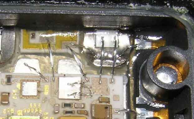

    Имеешь ввиду площадку на пластмассе? Ну длинные же проводнички получатся.
    Что тебя настораживает, я что-то не въеду. Мы не знаем как там по слоям топография платы выглядит. Да и технологичнее, плату в одном месте собирают, в корпус в другом вкорячивают, каждый шаг + по баблам.

    Смотри самый левый проводник на картинке - с платы на голый алюминий. Если бы плата имела возможность контактировать с землёй в любом месте, тогда зачем он нужен?
    А рядом есть ещё одна площадка голого алюминия, куда как мне кажется было логичнее завести стоки транзисторов, если бы цель была их просто заземлить.

    Не знаю. А может это алюминиевая подложка спецом гарантированно с землей платы связывается, а не дорожка на плате с землей. Кто его знает.

    Извините , сразу не нашел, но были случаи, когда исток транзистора
    народ подпаивал не через эту площадку, а сразу к земле/массе, по принципу
    "так удобнее"... сразу жестко имели "ошибку по дозатору"
    сама площадка под ПТ электрической массой не является , но точечной сваркой приварена к шасси...
    мы/в смысле "Я"- много не знаем, но прорвемся:moderator::moderator::moderator:

    Но и максимально возможный ток (ток превышение которого гарантированно выведет из строя переход) так же снижается.
    Я к тому, что не стоит рассматривать эти два явления порознь. Связь прямая. Если нагреваем - уменьшаем возможный ток, Увеличиваем ток - разогрев. И тут важен теплоотвод. Замечено - горелые транзисторы легко с подложки слетают, держатся фактически только на трении о стенки вырубленной/установочной выемки. Т.е., возможная причина вылета транзистора - нарушение теплоотвода (мех. контакта кристалла/транзистора с с подложкой). А уж нарушение это время, вибрация, и повышенные температуры в месте контакта.
    Вроде говорил об этом уже. Ну, пусть будет.
    Сомневаюсь, что причина в этой подпайке, скорее всего дело в том, что прежние связи не восстанавливали/нарушали схему, либо пайка некачественная. Пару раз были вопросы - почему не работает. И на фотках было видно, забывали восстановить связь резистора и соответственно второго транзистора с клапаном. Там ведь это через подложку, вот по не внимательности один из проводничков забывали. Бывает.
