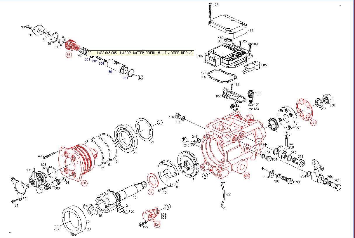

    Какое давление должно быть и где?
    Как проверить клапан опережения впрыска???
    251 клапан регулируется под насос индивидуально? [​IMG]
    спасибо в любом случае.
