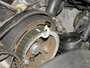

    1. Ты удалил из гидросхемы клапан - теперь на его месте какая-то соска. Этого делать не надо, т.к. если есть клапан, то он выполняет определенные функции. Надо было вместо синего шланга использовать родной шланг обратки со штуцером (родным). 2. Уж если ты всё разобрал, то лучше или вращать насос за шестерню или подавать давление грушей, т.к. воздух может сосать откуда угодно в т.ч. из из под твоей "соски". Закрепи ремень ТНВД на шестерне распредвала хоть прищепкой, поставь метку краской на шестерне ТНВД и ремне, ослабь и сними ремень и прокачивай вращая рукой, ёмкость с топливом подними. Трубки так же прокачиваются - не мучай стартер.

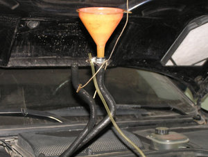

    Я вот так выходил из положения при прокачке. Если опустить обратку в воронку - крути "скоко хош".
