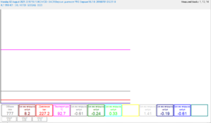

    снял лог плохого запуска утром
    куда копать? выручайте)

    Так там что то либо поздно снято либо рано.
  17. zaq060
    zaq060 Новичок
    13 июл 2017
    11
    Алтайский край
    пересохранил
  18. Kotofay
    Kotofay Живу я здесь
    25 апр 2008
    1.052
    Калужская обл.
    Q7 S-Line/BUG
    Обороты стартера -- 160.
    Должно быть не менее 180, а лучше 200 - 220.
    По давлению всё ок.
    Должно крутиться хотя бы вот так

    Спасибо. Буду проверять "+"
