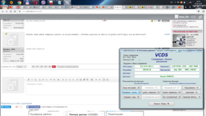

    Muzhiki, hotel sdelat' adaptaciu' pnevmi, no ne poluchaetsia. v 34 bloke (pnevma) ne aktivna 11 grafa(vvod ili login), kak ee aktivirovat'?
  13. Sergey_OPS
    Sergey_OPS Новичок
    5 апр 2015
    2
    Q7>3.0 TDi. 2008
    upload_2016-6-30_16-3-33.png upload_2016-6-30_16-3-33.png sobstvenno vot skrin
  14. Амико
    Амико Старожил
    21 ноя 2014
    6.355
    Ауди Q7 3.0 TDI (239л/с) CASA 2009г дорест
    Что-то я не понял что ты хочешь сделать и причем тут 06-ой блок что у тебя на скрине?Хочешь адаптацию пневма сделать или что?Так пневма у нас 34-блок,потом вводишь логин,потом в адаптацию и канал 1-4,а 5 сохраняет,все же есть выше в теме кодировки...
