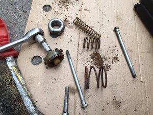

    Блин тут только две вещи могут быть,первое задние клапана,но не факт,проверить можно так:когда только завел машину,(двери должны быть закриты) режимы пневма должы быть доступны около 30-40 секунд,ставишь на оллроад и ездишь тат не больше 70км/ч,если ошибки не будет,то это клапана...Второе в компрессоре рассипались пружинки,вот ниже фото как на 130 тыров пробега выглядить пружинка в компрессоре,она там очень большую роль играет,я его в руки взял и она и рассипалось,может максимум 3-4 месяца прожила бы,не больше... image.png
    Ах да,еще от этих ржавчин тоже все там засоряется,короче самый лучший вариант,это чтоб не покупать ремкомплект за 16-17 тыров,найти эти пружинки (только вот где фиг знает),купить осушитель за копейки и следовать отчету в соседнем теме и поменять там эти две мелочные вещи,цилинд и поршень там не убиваемы и шетки тоже лет на 20 точно хватает...Заодно там нужно все почистить и продуть конечно же...был случай что от этих ржавчин и выхода из строя пружины,все там засорилосьб и лопнула верхняя часть компрессора,то-есть ремкомплект,она тм из пластмаски сделана,Когда разберете компрессор,то вы просто офигеете как там все просто сделано и как специально там пружинки стоят которы ржавели бы и выходили быстро из строя,больше там вообще нечему ломаться! image.jpeg Вот эти две пружины от влаги и выходят из строя!
