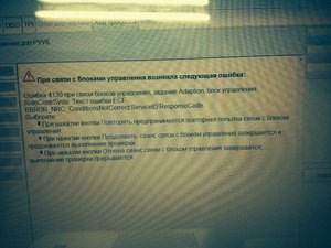

  9. Никита_006
    Никита_006 Новичок
    28 май 2016
    8
    подскажите, что за ошибка пытаюсь адаптировать и в конце эта ошибка pjLUOE5iu-I.jpg pjLUOE5iu-I.jpg
