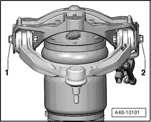

    DAVID925 Новичок
    25 апр 2016
    4
    нужен совет по пневме
    поменял верхние рычаги,после этого перед машины не опускается!завис на верхнем положении.Как выяснилось когда не включили режим домкрат и спустили передние балоны(иначе рычаг не достать:shock::shock::shock:)
    теперь говорят что нужно калибровать.
    Если тема баян,заранее извиняюсь
  15. Амико
    Амико Старожил
    21 ноя 2014
    6.355
    Ауди Q7 3.0 TDI (239л/с) CASA 2009г дорест
    Все правильно,мне когда верхные рычаги меняли перед и зад,тоже адаптацию делали или калибровку что ли,в общем ценник был 2руб именно на эту работу,но вроде нос был опушен,только вот разница была левого переднего на сантиметр где-то,чем правого,то-есть крыво было,но на глаз вроде не очень заметно было...Только почему они тебе сразу это не сделали,делов вроде там на 10 минут или я ошибаюсь и калибровка и адаптация это разные вещи?!
  16. DAVID925
    DAVID925 Новичок
    25 апр 2016
    4
    возможно датчики криво установили.другая причина на которую они ссылаются это разные рычаги!на машине стояли родные оригинальные (made in france),я купил ориг (made in germany) у них разная толщина ребра,бред на мой взгляд. сделают адаптацию и будет видно в чем проблема

    Датчики криво можно установить очень просто-или не внимательны/не знают как штатно должен стоять (кронштейн датчика ставится под болт рычага и в СПЕЦИАЛЬНОМ выступе верхней чашки фиксируется, выступ ~2.5мм) Проверить с фонарём и зеркалом-2 мин. на две стойки)))
