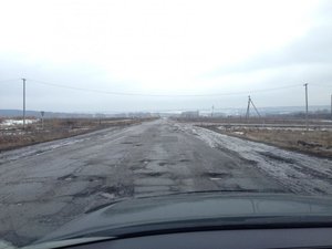

    За 310 и все родное и по дорогам я мотаю разным,многим и не снились.
