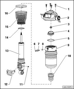

  5. MaiklR1973
    MaiklR1973 Живу я здесь
    6 сен 2014
    3.574
    Q7 3.0 CRCA 13г. BTR 08г. BUG 06г.
    Менять №9+№15 (ремкомплект)-если уверенность есть в утечке через баллон!
    Детали и узлы амортизационной стойки (пневматическая подвеска)
    1 - Болт
    q 30 Нм
    q 4 шт.
    2 - Опорный кронштейн
    3 - Гайка
    q 60 Нм
    q заменять каждый раз при снятии
    4 - Подшипник
    5 - Уплотнительное кольцо
    q заменять всегда
    6 - Фиксатор для транспортировки
    q устанавливать только непосредственно перед монтажом вентиля остаточного давления → Поз.
    7 - Вентиль остаточного давления
    q 8 Нм
    q Соблюдать важные указания по снятию и установке → Ссылка
    q снятие и установка → Глава
    8 - Уплотнительное кольцо
    q заменить
    9 - Пневматический элемент
    q Соблюдать указания по ремонту амортизационных стоек (пневматическая подвеска) → Глава
    При пробеге от 200000 рекомендуется при повреждении упругого пневматического элемента одновременно заменять и противолежащий элемент.
    10 - Упор
    11 - Гайка
    q 7 Нм
    12 - Защитный колпачок
    13 - Амортизатор
    q Соответствие → Электронный каталог запчастей „ETKA“
    14 - Уплотнительное кольцо
    q заменять всегда
    q смазать литиевой консистентной смазкой
    15 - Гофрированный чехол
    16 - Хомут
      10,8 КБ
      134
