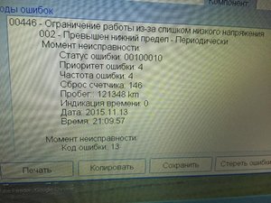

    В общем была ошибка как и у многих выключение по перегреву,не очень часто,но раз в неделю,раз в месяц,по разному,начал ездить в режиме комфорт и уже почти два месяца ошибка не появлялась,но теперь ошибка про понижения напряжения,как на фото,теперь эта ошибка раз в неделю точно появляется,бывает и два-три раза в неделю,может кто вкурсе,что за болячка?

    00446 - Функция Ограничение из-за пониженного напряжения
    00446 - Функция Ограничение из-за пониженного напряжения: нижний предел Превышение
    Возможные симптомы
    Неисправность Индикатор (MIL) ВКЛ
    Возможные причины
    Предохранитель (ы) неисправен
    Напряжение питания низкого
    Аккумулятор неисправен
    Generater неисправен
    Возможные решения
    Проверьте предохранитель (ы)
    Проверьте напряжение питания
    Проверьте / замените батареи
    Проверьте / замените генератор
  8. pashtet1

    Спасибо,понял!Скорее всего АКБ,часто webasto и ECON ползуюсь на стоячем авто без заводки,может это и дает понижения напряжения,странно что ошибка отключения при перегреве изчезла,больше двух месяцев и не одной ошибки,хоть это уже радует,наверное что в режим комфорт перешел,раньше ездил в режиме автомат!

    ничего не меняй заряди акб и сотри ошибки. потом поезди около 5км с остановкой двигателя. еще раз потри ошибки если появятся! и все встанет в норму. это из за акб!

    В общем опять вопрос по ошибке "00446-Ограничение работы из-за слишком пониженного тока...
    Предохранител как я нашел это один с право,со стороны посажирского на 5А и второй на компрессор под сидения водителя на 40А,но думаю тут проблемма именно на 5А,вроде подергал,даже поменял на новый,АКБ вроде норм,эти дни не webasto не EСON на выключенном движке не включал,блин скинул ошибку на заведенную,проехал около 20 км не глушя машину,проверил и опять ошибка про понижение тока,пневма ведет себя норм,нариканий нет,что мне там еще можно поискать и посмотреть,контакты какие-то или что,подскажите плииз,походу прикол в том что,очень часто была ошибка "отключение в следствие перегрева",блин как холода пошли,в общем уже два месяца и не одной ошибки по перегреву...Пневму много раз поднимал и опускал,все вроде норм....В том году и летом и земой была эта ошибка по перегреву...
  17. Амико
    Возможные симптомы
    Возможные причины
    Возможные решения
    Все это вроде в норме...
