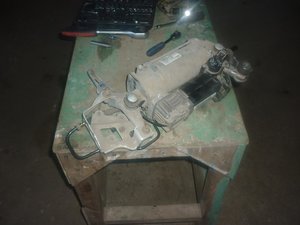

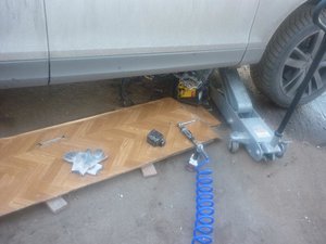

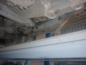

    Чтобы снять компрессор машину надо на подъёмник или на яму можно?
  19. MaiklR1973
    MaiklR1973 Живу я здесь
    6 сен 2014
    3.574
    Q7 3.0 CRCA 13г. BTR 08г. BUG 06г.
    Можно как угодно-но конечно на подъёмнике удобнее! )))

  20. olsenbig
    olsenbig Участник форума
    16 янв 2011
    310
    Пензенская обл.
    Q7 3,0BUG
    Ремкомплект - это полкомпрессора без мотора и поршня, т.е. осушитель с прикрепленным цилиндром + поршневое кольцо + резиновая прокладка под цилиндр.
    Кольцо отдельно тоже продается.
