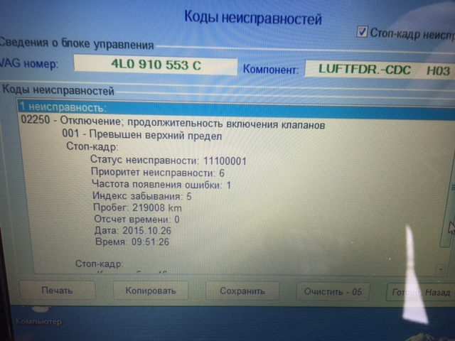

    Доброго дня всем. Возникла вот такая проблема на Q7 2007г.в. 4.2 бензин. Вчера заглушил двигатель и услышал как насос пневмы находится в работе-слышен треск накачки воздуха. Попытался завести авто и заглушить-все тщетно. Загнал машину в теплый бокс. Результат тот же. Через полчаса снова завел двигатель, насос выключился и произошло стравливание воздуха. Перед машины опустился вниз. Утром положение кузова автомобиля не изменилось. Кое-как доехал до своего гаража, вызвал мастера и провели диагностику. После сброса ошибок, одна появилась снова. Вот она.
  13. Славич
    Славич Новичок
    29 сен 2011
    17
    Q7 2007г. 4,2
    Прошу помощи, что делать, где копать?

    Залипло реле включения компрессора, оно не отключается менеджером питания, можно встрять на компрессор, причём не на ремкомплект его воздушной части, а на агрегат в сборе, если уже не встрял.

    #1435 Славич, 26 окт 2015
    А как можно проверить, что это реле?
    Сейчас компрессор непрерывно, как это было вчера, не работает... Т.е. вчера он еле еле выключился, а сегодня он как бы работает, но звук тише и воздух стравливается... На приборной панели мигают оба значка пневмы желтый и зеленый... А компрессор марку кто-нить знает? Да и денег сколько стоит, может кто менял уже?

    А сейчас компрессор включается и нормально накачивает?

    Такое ощущение, что не на всю катушку работает. Раньше звук был словно колеса компрессором качаешь, а сейчас еле слышный звук.

    По звуку это не показатель,у многих после замены ремкомплекта,компрессор вообще еле слышно и намного меньше шумит!:shock:Так что тут не поймешь что лучше,чтоб он громко тарахтел или наоборот!:shock:
