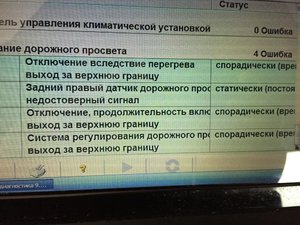

    Очень похоже на задние клапана,у меня так часто делало,потом в итоге клапана закисли где-то чере месяц и пришлось менять,до замены опять начало работать после мойки,но это просто догадка,пока шнурком не проверишь будешь только гадать!Там ошибку покажет!Вот у меня когда задние рычаги меняли,что-то с правым датчиком начудили,вот это было конечно ужас,машина сразу стала телегой,пневма находу то опускалось,то поднималось,ошибка(желтая лампочка) то появлялось,то гасло,телега даже мягко сказано!Выскачила вот такая ошибка ниже на фото,устранили за 5 минут,даже не спрашивал что было,видно провод не досоединили!
