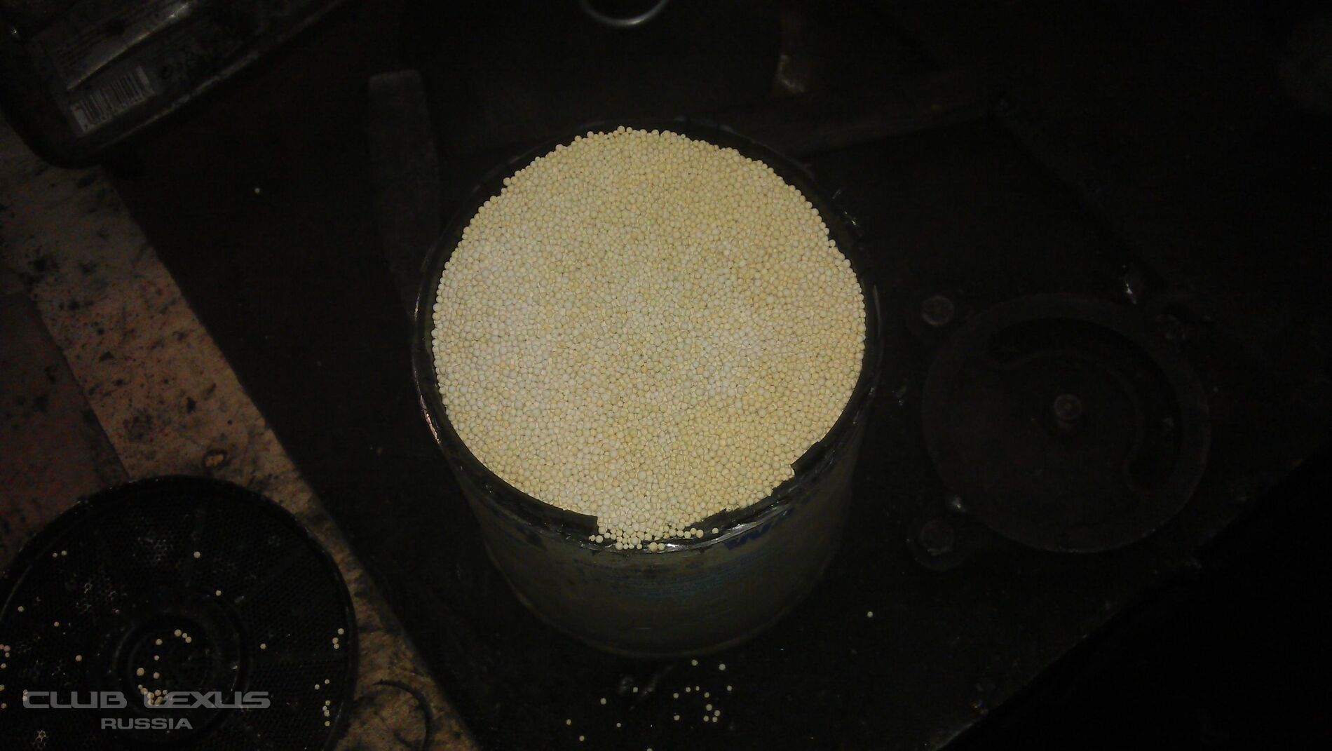

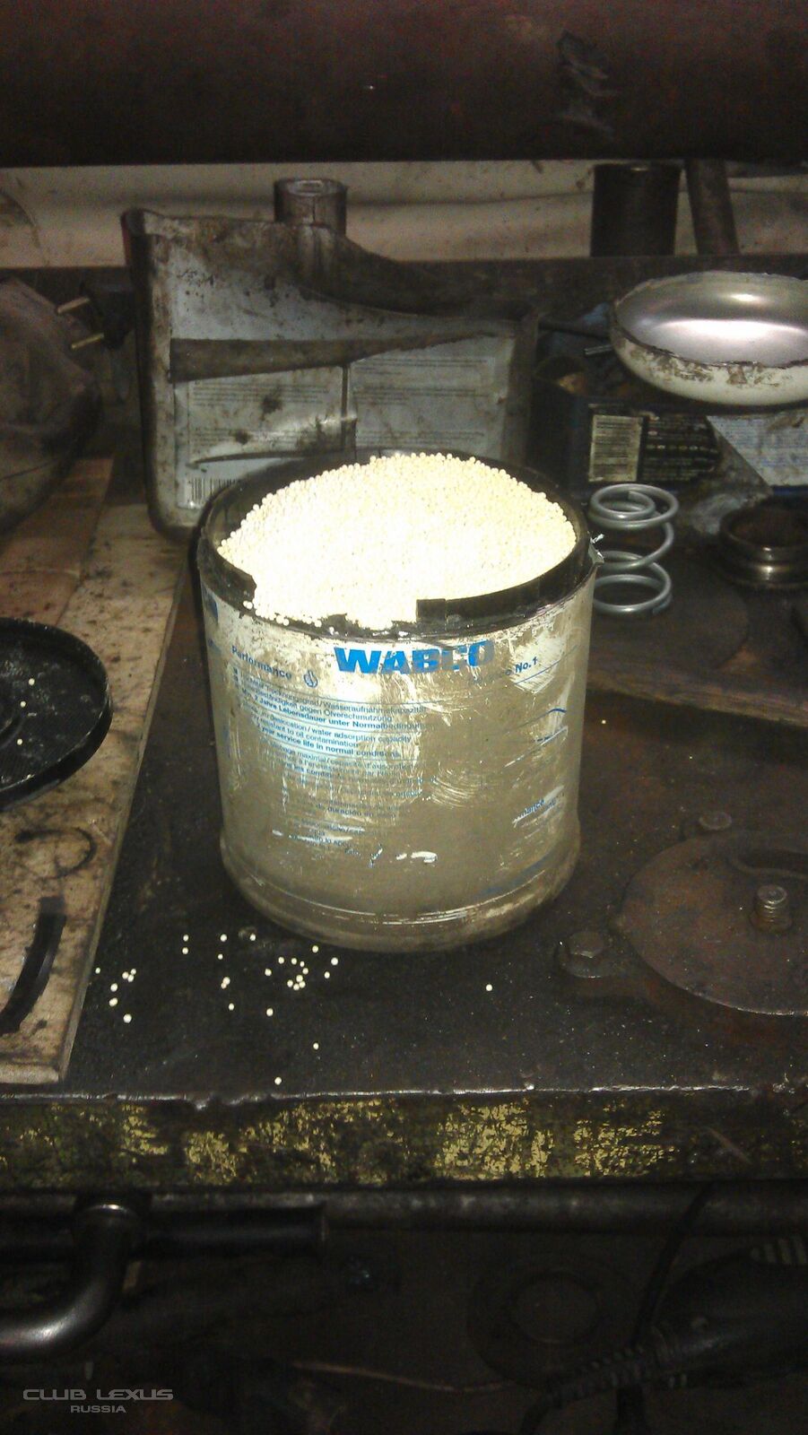

    Вот фотки кишков белого (не мои (в смысле фотки :) ))

    Тут так много шариков:rollingeyes:, точно всем хватит!:laugh:
    Если надумаешь менять, давай вместе ЭТО проделаем(мне будет очень интересно) и фото отчет на форум выложим, а потом ходовые испытания+отзыв=многим поможем!
    Данели одобряет-выбор правильный! :up: И не надо гели лить, и бюджетно.:nod:

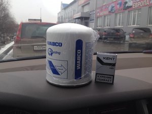

    Итак, фильтр купил! Договорились с Михаилом, запилим - покажем, расскажем.
    Согласитесь, на фотках выше, фильтр выглядел размером с маслянный, для легкового автомобиля..?

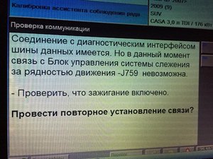

    Всем привет!Пневма! Может кто зает,проподает связь с блоком слижение(ошибка бывает сбрасывается а бывает что нет) и часто пишет ошибку про вынужденной отключение при перегреве,на приборке ошибок нету.Еще по движку,обороты с 0,9тысяч очень часто падает почти до 0,8,так должно быть?Ошибок по движку нету,было пару раз ошибка "электроника двигателя" про заслонку впускного колектора,но потом пропала,уже две недели без ошибки!Заранее благодарен!

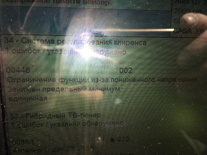

    А иногда еще пишет вот такую ошибку:

    У Вас уважаемый целый "букет" ошибок в разных темах-может надо найти грамотного диагноста?(до поездки в горы)
