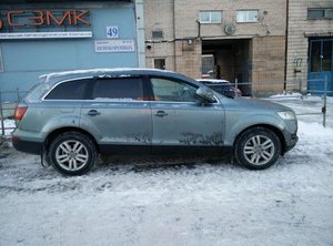

    Сегодня утром замигала жёлтым значком пневма.
    Подвеска стоит ровно, ничего никуда не перекосило, но в меню выбора режимов остались только комфорт, авто и динамик.
    Куда смотреть?
  12. Timmy Turner
    Timmy Turner Завсегдатай
    5 июл 2014
    687
    Q7 3.0 TDI' 2007
    Хотя щас вот вышел...чего-то сомнения взяли, по поводу "не перекосило"...
  13. maxjpoll
    maxjpoll Живу я здесь
    27 янв 2012
    2.597
    q7 v12
    Это вроде как норм положение
