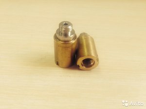

    Ключом это трудно назвать. На сервисах самодельные трубки с выступами.
    Зачастую проблема появляется при влажном воздухе. Компрессор его глотает, селикагель не справляется-получается наледь на в блоке клапанов на клапанах и поэтому обычно машина падает. А в этих клапанах в стойках залипает пружина(окись внути), поэтому лишний воздух не стравливается т появляется ошибка на панели и Жопа деревянная

    На фото видно, за что усики должны цеплять

    Покупал на прошлой неделе, то что доктор прописал - 7L0616814B
    они не такие как на твоей фотке. И под обычный ключ имеют шестгранник. тут есть фото, как у меня:
    http://aeroavto.com/products-page/pnevmo-vw/klapan-pnevmaticheskiy-peredniy-dlya-vw-touareg

    Это не шестигранник под ключ, а отдельная от клапана деталь))).

    Снижает повышенное давление.Механически. Закисает-воздух в системе не стравливает-вот и Деревяшка

    Правильный номер 7l0616813b
