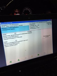

    История. Может было у кого. Машина недельку стояла на улице. Сейчас в Москве ноль градусов. Заехал в сервис, поменял передние диски и колодки. Выехал на улицу-все нормально. Через пару часов поехал, сначала замигала зеленая невма, потом желтая... Заглушил, завел-нормально.Но только потом заметил, что активными остались только Комфорт и Автомат. Короче сейчас зад совсем не реагирует ни на что. Режима домкрата нет. Зад для загрузки багажа не опускается.
    В сервисе сбрасывали ошибку, но снова одно и то же... Сказали покататься пару дней, мой глюк пройдет . Типа влажность ...

    А зачем покупать новые клапаны? Если есть желание сэкономить, закручивайте пневмотрубку с фитингом прямо в баллон, без клапана, резьба одинаковая. Клапаны эти нужны походу для того, чтобы обеспечить адекватное транспортное положение новой стойки в сборе, которая уже накачана до 3-х бар, чтобы правильно раскатался рукав по поршню и якобы для того, чтобы не повредить стойку при установке. А многие кстати счастливо катаются на неисправных клапанах и не подозревают об этом, просто повезло и клапан закис в открытом положении))).

    А ездить с моей проблемой можно?

    Можно по подробней? У меня по ходу та же проблема.....
  14. lakulkin
    lakulkin Живу я здесь
    11 янв 2008
    1.809
    Q7 4,2 Бензин
    Снимаешь штуцер на стойке(там ключ хитрый), продуваешь-все! Правда ненадолго. Новый штуцер от 5000
