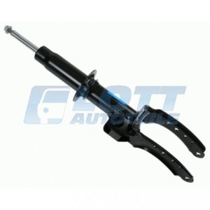

    Всем привет. Поменял тут всю заднюю подвеску и рычаги передние, стало так тихо как никогда, но на второй день появился звук глухой спереди. Думаю на втулки стабилизатора, Диагностика подвески ничего не выявила. И тут вспомнил мне знакомый рассказывал что чинил каким образом стойки. У него стойка одна не отрабатывала кочки и он типа съездил восстановил амортизатор внутри стойки, я это не очень понял. Вопрос как проверить пневмостойки и бывает ли такое как он говорит. Машина мелкие кочки очень жестко отрабатывает, куда смотреть уже не знаю. Стойки точно не спускают.

    AQ7 3.0Tdi BUG
    Меняется отдельно амортизатор, отбойник и резиновые колечки. номера чуть позже скину .

    AQ7 3.0Tdi BUG
    Только вначале на *вибростенд* или как там его... В процентах покажет состояние амортизаторов в пневмостойке. Заменяются они достаточно легко.
