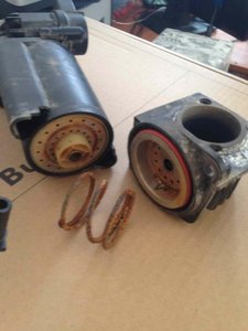

  13. maxjpoll

  14. Alex2509
    Alex2509 Живу я здесь
    16 окт 2011
    3.602
    Q7
    Спокойствие! Не трогай никакие провода!
    У тебя N111 заржавел или замерз или ноги двинул .... в общем либо промывка либо замена .... он идет в сборе с осушителем

  16. maxjpoll
    maxjpoll Живу я здесь
    27 янв 2012
    2.597
    q7 v12
    о блин ))) дежавю , моя фотка - моего старого блока осушителя ))
  17. Serg1970
    Serg1970 Новичок
    9 апр 2013
    63
    Q7 3.0TDI
    Сегодня был на СТО. как писал Alex2509 №111 замерз. Постоял в тепле 1,5 часа, и все вернулось в рабочее состояние. Мне выкатили счет на замену осушителя 16200 + 4620 работа. Может кто подскажет, где самому прикурить осушитель?
