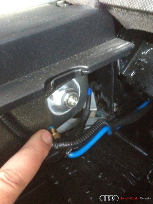

    Сзади в багажнике поднимите полку, уберете пластмассовую ванну и слева увидите баллон и прямо перед глазами трубка пневмосистемы (синяя) и штуцер под ключ на 10. Машинку в режим "домкрат", гайку приотдать, чтобы было слышно звук стравливаемого воздуха, травить будет минут 5-6, можно постепенно гайку приотдавать, чтобы быстрей стравить, туда и залить 140-170 грамм этой жижи.
    Тему найдите, там с картинками...

    Ответ: добавить в рессиверы пневмо системы для смазки и осушки воздуха 100-150 мл. спец. антифриза для пневмо-систем Ravenol "Frostschutz fur Druckluftbremsen", артикул Екзист 4014835320215.
    Вот сюда - баллон сзади слева в багажнике, откручивай постепенно фитинг с трубкой ключом на 10 - давление воздуха аккуратно спусти, там около 10 кг/см2:

    Как я понял заливать вот в то отверстие что с торца, над штуцером спускания воздуха, да?

    Вам, уважаемый БегиМот, уже и картинку привел. Там штуцер откручен и дырка перед глазами.
