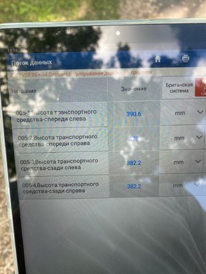

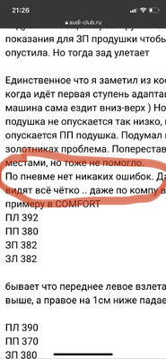

    Всем привет. Может кто подскажет, либо сталкивался
    Audi a6 c6 fl 2010.. Бахнула передняя левая подушка.. Был заказан рекомплект с ебей. Поставил, машина встала ровно что даже не стал подвеску адаптировать.
    Через пару дней заметил на парковке что передняя левая подушка(новая) взлетела выше остальных по уровню. Понятное дело - адаптация поможет. Только вот уже раз 10 её делал, и всё никак не хочет машина ровно стоять.... Проблема в том, что даже после адаптации, переднее левое колесо всегда выше на 1-1.5см. Иногда, переднее правое колесо падает ниже задних, но чаще конечно стоит в ровень с задними
    Делал раз 5 адаптацию по фактическим размерам, потом пытался переднее левое колесо занизить ( завышал значение в адаптации для ПЛ колеса ) но на это ПЛ подушка вообще не реагирует. Потом занижал показания для ЗП продушки чтобы она перед опустила. Но тогда зад улетает
    Единственное что я заметил из косячного , когда идёт первая ступень адаптации ( машина сама ездит вниз-верх ) Новая ПЛ подушка не опускается так низко, как опускается ПП подушка. Подумал может в золотниках проблема. Попереставлял местами, но тоже не помогло.
    По пневме нет никаких ошибок. Датчики видят всё чётко .. даже по компу видно что к примеру в COMFORT
    ПЛ 392
    ПП 380
    ЗП 382
    ЗЛ 382
    бывает что переднее левое взлетает на 1см выше, а правое на 1см ниже падает
    ПЛ 390
    ПП 370
    ЗП 380
    ЗЛ 380
    ~~ ещё два раза такие значения были после адаптации ( на фото ) .. Всё делал на ровной площадке
    Не может же быть такого, что новая и б.у передние подушки не хоят работать ровненько в паре ;//

    Ошибки какие?....

  17. RRomario
    RRomario Старожил
    17 янв 2010
    8.500
    Allroad 3,0TDI '09
    Мой разъемы на датчиках положения кузова. Отсоединяй нижние крепления от рычагов и проверяй механическое состояние датчиков на люфты в шарах и заедание самих лап этих датчиков.
    Потом открывай доступ к блоку клапанов и там промывай разъем. Лучше с вытаскиванием пинов, чисткой и поджимом....
    Мы зимой-весной с приятелем возились - подобная хрень была. Адаптацию сделаем - вроде стоит ровно. Прокатился немного и все на перекосяк. Закончилось заменой двух шарниров и перепиновкой разъема блока клапанов.
