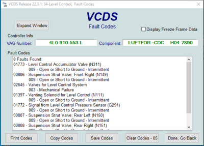

    Всем привет. Ребята, помогайте. Пневма валится в аварию по перегреву компрессора, были ошибки по неисправности блока клапанов и перегреву. Блок клапанов поставил новый ориг, перебрал пневмокомпрессор с заменой цилиндра и кольца, ошибка по блоку клапанов ушла, по перегреву осталась. Начал с диагностики температуры, в канале диагностики, на холодный компрессор. Захожу в канал диагностики, там 30 градусов(+-температура окружающей среды), активирую компрессор через диагностику и температура резко растет, была 30, за секунду 80, потом секунда и 150, секунда - 200, секунда - 250 и отрубается. На ощупь компрессор ну максимум градусов 40, по пирометру столько же. Из того, что сделал, подкинул заведомо исправный датчик, не помогло, подкинул резистор, который соответствует 25 градусам - при спокойной режиме так и отображает, только включаешь, резко расте температура, хотя не должна, раз резюк с постоянным сопротивлением. Дальше прозвонили проводку от датчика до мозгов, все ок. Все равно решили исключить проводку, обрезал провода до датчика, впаял резюк прям возле мозгов, не помогло. Мозги визуально в отличном состоянии, разъем тоже. Куда копать дальше? Замена ЭБУ?
    Иногда валится сразу в много ошибок, на скрине.
    Машина Q7 2013 4.2TDI.

    Подкинул заведомо рабочий датчик и резистор вместо датчика, не помогло. Есть ещё варианты? :)

    Прозванивай проводку. Проверяй разъемы и предохранители.

    Проводку я прозвонил, резюк паял прям возле блока, вместо датчика температуры, там все ок. Предохранитель на что прозванивать? Между датчиком и ЭБУ нет предохранителя. Или какой другой предохран может влиять на корректную работу датчика температуры?

    Проблема в самом компрессоре

    Знаю, что там, как минимум, три предохранителя.
