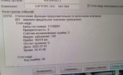

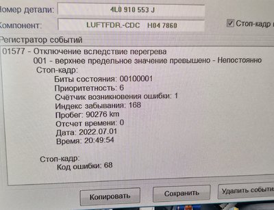

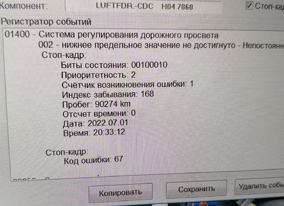

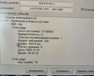

    Всем привет! Дайте знать куда копать: в осушителе, в очередной раз менял селикагеля, все штатно, разобрал проверил поршень и цилиндр, износ минимальный, воды тоже чуть-чуть, и то в месте забора воздуха. Собрал обратно, решил проверить как работает пневма, поднял вверх/вниз и все - машина легла на брюхо и не поднимается. Походил вокруг машины и увидел маленькую пружину клапана, конусная такая, выпала, а я и не заметил, снова снял, разобрал, собрал, поставил, опять жёлтый и зелёный значки на приборке. Подключил Васю, почитал ошибки стёр их, но без толку, через время появляются.
    P.S. попробовал поездить, типа компрессор начиная с 40 км/ч работать - безрезультатно.
    Баллоны не травят, проверял недавно, за сутки, в режиме домкрат не присела ни на одно колесо.
    Тяги датчиков тоже обслужены.

    В измеряемых величинах, во втором канале, во втором окошке сколько максимальное давление кажет? Если меньше 12 бар, то компрессор покойник. Можно усраться с танцами и бубнами.
    Смотреть и проверять в каком состоянии поршень и лепестковый клапан нем, клапан сброса проверить (хрень, с электрическим разъемом).... Проверить все подпружиненные клапаночки на предмет чистоты.....
