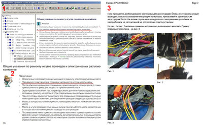

    Фига себе.... Припаял. Там токи такие, что приваривать или приклепывать надо....
    eygen нравится это.
  16. SlasheR
    SlasheR Живу я здесь
    2 июл 2015
    3.272
    Q7 4M 16
    какая разница ? если кабель не греется, припой не отвалится.
  17. RRomario
    RRomario Старожил
    17 янв 2010
    8.500
    Allroad 3,0TDI '09
    Ну, тебе виднее, конечно... Припой не держит вибрацию - или это новость для тебя?
  18. SlasheR
    2 июл 2015
    3.272
    Q7 4M 16
    припой бывает очень разный если что.
  19. eygen
    eygen Старожил
    29 мар 2006
    7.572
    A6 2.5 TDI 96г.
    RRomario нравится это.
  20. SlasheR
    2 июл 2015
    3.272
    Q7 4M 16
    ага, скрутка и синяя изолента топ.
